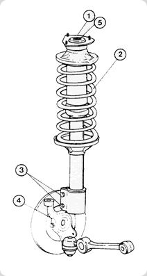

Снятие и установка амортизатора.
Демонтаж амортизатора:
1. Отметьте положение верхней пластины (1) на кузове так, чтобы повторно собрать в том же самом положении.
2. Спиральная пружина (2) должна быть сжата съемником прежде, чем амортизационная стойка будет демонтирована. Сжимая пружину, будьте осторожным, чтобы при рывке не повредить поршневой шток, поскольку повреждение вызовет утечку масла.
3. Удалите гайки и болты (3) и отсоедините амортизатор от оси автомобиля.
4. Отвинтите оставшиеся гайки верхней опоры и затем удалить стойку из автомобиля.
5. Убедившись, что спиральная пружина (2) сжата, отвинтите главную крепежную гайку штока (5) и закончите демонтаж.
Установка амортизатора:
1. Проверьте все монтажные детали на предмет их износа, подготовьте их в правильном порядке, проверьте комплектацию. Поврежденный пылезащитный чехол должен будет заменен новым.
2. Прокачайте амортизатор, по технологии приведенной ниже.
3. Соберите амортизационный узел на автомобиле, в порядке, полностью противоположном процедуре демонтажа. Удостоверьтесь, что верхняя опора (1) установлена в положение в соответствии с отметками.
