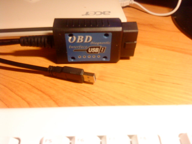

Сообщение Bma_Z » 12 дек 2009, 21:02
так скажем достался в наследство такой шнурок.
в нутрях чипы pic18f2480 и ftdi номенр не видно. надпись на плате elm 327 v3.0
Вопрос подойдет ли он к моему авто? Какой прогой пользоваться?
Сообщение Dialboss » 14 дек 2009, 11:11
Если там действительно FTDI стоит, тогда EcuEdit и EvoScan. А вот если ELM работать не будет.
Сообщение Bma_Z » 14 дек 2009, 16:54
Чем так страшен ELM327 и почему у нас он не работает?
Сообщение Dialboss » 14 дек 2009, 17:22
наши проги с ним не работают
