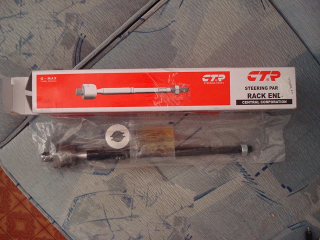

Сообщение BriG » 30 мар 2010, 08:27
Вот забрал тяги. На вид вроде бы хорошие. Прилагается шайба стопорная и пакетик со смазкой. Приятно.

Сообщение Семенычъ » 30 мар 2010, 10:28
BriG, а что такое каталог Febest? И на фото тяги же не от Кольта?
Семенычъ
Сообщений: 591
Сообщение BriG » 30 мар 2010, 10:41
Каталог Febest поищи в интернете там есть. (могу ссылку скинуть если надо).
Тяги я думаю что одинаковые, что у меня (Lancer) что на кольте. Потому как унификация. (рычаги у нас одинаковые)
