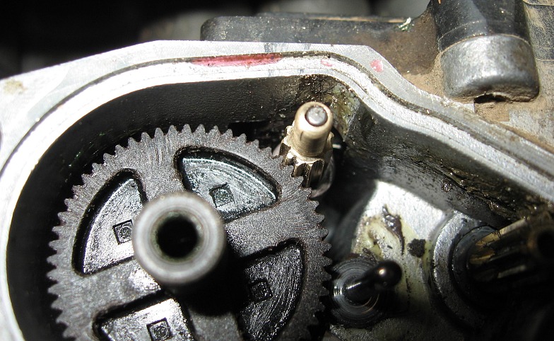

Сообщение Pejon » 10 мар 2010, 13:06
kuzma660 писал(а):Машинга у мене мисиписи галант с проблемным геморным дрыгателем 6А11 ....
НЕВЕРЮ! отличный простой движок без наворотов!
По заслонке скажу там игла пластмассовая вкручивается и выкручивается с помощью моторчика-вот она бывает либо по резьбе клинит без смазки либо отламывается от неё кусочек, редкая весч. Я целиком менял с заслонкой за 5000р за торговым "ИЮНЬ" в сервисе по мицубам. Правдо давненько это было. А во второй раз на другой машине с таким же движком развалилась эта пластмассовая игла пришлось намотать ниток Н40 на неё и залить суперклеем-дождатся прохождения реакции и просушить-всё патом аккуратно дорезал резьбу натфилем-Работает до сих пор. А до этого машина заводилась только на прогретую. Ну а если там две маленькие шестерни сточились то пипец хана-нужно искать донора, я находил говорю за 5000р (с работой).

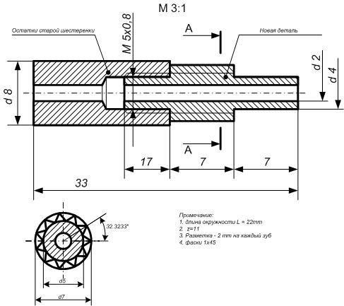

подобная проблема на 4G92, сточилась маленькая магнитная шестеренка.
поэтому не спешно ищу аналогичную или ищу кто сможет помочь выточить подобную на токарном станке.

Сообщение Bma_Z » 10 мар 2010, 19:47
основная проблема приехать в Красноярск на выходные :смп:
Добавлено спустя 1 час 5 минут 26 секунд:
методика лечения взята с RVR клуба
