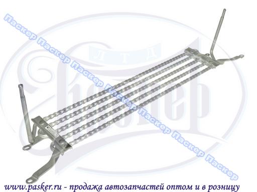

Sibo Видел, доказывать не буду.. Такая конструкция радиатора не только на галантах, а на всех не турбовых авто, на турбах дополнительно стоит параллельно еще радиатор, маленький (по-сравнению с основным), но полноценный (т.е. с сотами и оребрением) А недостаток трубки в основном радиаторе в том, что она находиться достаточно низко, по отношению к выходным штуцерам на автомате и при забитости трубки (тож спорить не буду, интересно - распили какую-нибуть в возрасте 12-15 лет и все вопросы отпадут) и усталости насоса, последнему достаточно тяжко создать нужное давление в магистрали, что отседова следуют - понять не сложно...
Промыть реально, но до девственного состояния - сложновато и долго, а вот продуть - ваще невозможно (да и насос надо еще восстановить), если с познаниями физики все намана - то в курсе, что воздух (хоть под каким давлением) идет по-пути наименьшего сопротивления, (да и не только воздух) и ему плевать есть на стенках трубки осадок или нет, это больше похоже на утверждение сервисмена - дуется, значит все намано, а то что там из двух сантимов осталось 5 мм - на это пофиг, главное дуется. А как быть с тем, что нужное количество масла не прокачивается и не охлаждается соответственно, да пофиг, главное дуется...
Из практики скажу - что колхоз, диаметров 8 мм и установленный перед основным радиатором почти на уровне выходных штуцеров - гораздно более толковая вещь, нежели ПРОДУТЫЙ штатный радиатор, и насосу прокачивать легче и пользы больше...
Есть только один недостаток - зимой, до рабочей температуры АТФ нагревается дольше, а при небольших расстояниях передвижения (до 15 км) просто не успеват прогреваться, хотя по пробкам и успевает...

Pejon писал(а):Спасибо большое, попробую найти эту трубку от газели, а бабки невозвращают за ремонт, придётся ждать..буду держать в курсе дел. А вообще там по магистрали давление большое нет? Трубка как на охлаждение масла в гидроусилителе?
Давай, расскажешь потом как все прошло...
Давление в системе охлаждения 3,5 - 4,5 кг, этот радиатор выдержит всяко, шланг масло-бензо стойкий тож держит до 7 кг... Внизу на картинках есть сам радиатор и примерно как и куда ставиться, картинка фиговая - но лучше в нэте с ходу не нашел, но думаю и так все понятно...
